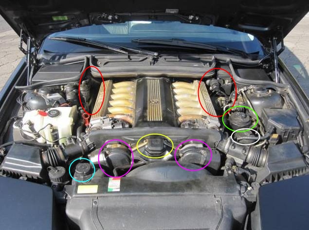

Pouvez vous localiser la jauge de boite sur cette photo svp, je ne la trouve pas!!
Au fait existe t'il un manuel de réparation en francais de cette voiture?

Message par Benoit le Mer 9 Mai 2012 - 9:29
[BMW 850 ci E31] Manque de puissance très important 850i10r=black]
jaune: huile moteur
blanc:filtre à huile moteur
bleu; liquide de refroidissement
vert: bocal liquide LHM pour direction assisté DA et amortisseur si présent. (liquide de couleur verte uniquement)
en rouge: regarde si tu trouve une jauge entre le moteur et le châssis de chaque côté, et entre le moteur et la baie de pare brise.
(le cache moteur noir est à l'envers sur photo)
[BMW 850 ci E31] Manque de puissance très important Bmw_m710
en violet tête de delco (circuit d'allumage) à inspecter.
