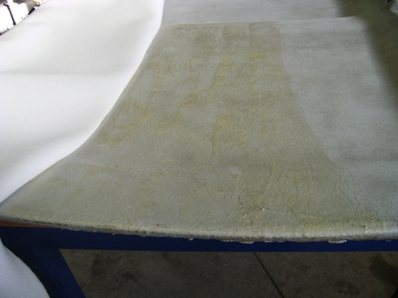

Il y a peu j'ai le ciel de toit de ma voiture qui tombe (BMW 325 Tds) maladie sur ces voitures, c'est le même principe sur toutes les voitures, je commence par essayé de recoller le tissu avec de la colle néoprène spéciale en bombe et résultat des auréoles de colle et puis décollage du reste par endroit au bout d'un an donc je me décide à remplacer totalement le tissu par un neuf. pour info il te faut un tissu spécial ciel de toit c'est à dire un tissu moussé.
j'en ai trouvé ici à un tarif super sympa 10€ le mètre linéaire du coup j'en ai pris deux:
http://boutiquedutapissier.fr/fr/tissu-rev-tement-velours-ciel-de-toit-automobile-tuning.html
Il te faut nettoyé le support afin qu'il ne te reste plus aucunes traces de l'ancien, pour ce faire j'ai fait cela avec un balai brosse, cela donne un résultat parfait.
Il faut de la colle néoprène liquide, un pinceau, pas de besoin de spatule pour la pose. après plusieurs essai la meilleure solution et la plus durable c'est de mettre la colle au pinceau seulement sur le support et non sur le tissu (conseille d'un sellier). j'ai donc encoller le support par bande de 50cm sur 30 cm environ, une fois la colle posé pas de temps d'attente poser délicatement le tissu en appuyant légèrement avec la main et ainsi épouser toutes les formes. c'est tout. place aux photos. petite précision j'ai mis une couche d'apprêt avant de mettre la colle pour éviter que la colle ne sois trop absorbée et un dernier petit conseil contrairement à moi il est plus facile de commencer par l'avant du ciel de toit à cause des formes.
Voilà, le tout fait en une petite heure. depuis rien as bougé. Si j'avais su je l'aurais fait avant. De plus cela est aussi faisable pour les garnitures de porte et autres garniture de montant. Bon allez je m'attaque au remplacement de l'alternateur qui est une autre affaire .... en espérant que cela serve à quelqu'un ...
