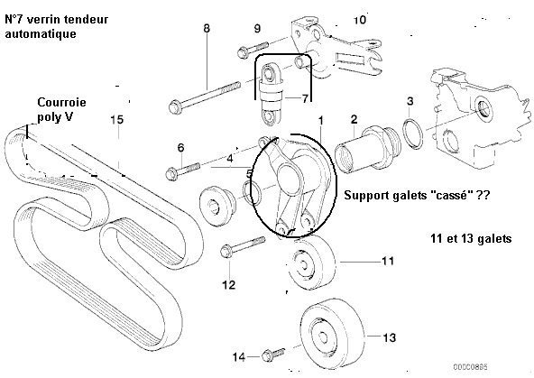

Bonjour !
Quelles peuvent être les causes possibles d'une rupture du support de tendeur en alliage ? Si quelqu'un a des idées elles seront les bienvenues!
Merci !

courroie trop tendu

Merci pour cette réponse. Ca voudrait dire que le verin est défectueux , trop
dur. Je vais changer le verin et le support !La rupture s'est produit du haut vers le bas d'après les formes du plan de rupture, ce qui semblerait incriminer le verin. Mais c'est un ensemble autonome qui ne semble pas fonctionner comme un tendeur de chaine de distribution soumis à une pression hydraulique.

c'est juste une pression par ressort mais il a pu se coinçer et ne plus jouer son role

Bonjour !
Merci pour cette précision ! En soulevant le capuchon j'ai trouvé des traces de fluide hydraulique - comme sur les cylindres de frein.
Je vais voir si l'on peut désassembler le verin. je pense qu'il a fallu une sacré force pour casser une double chape d'environ 3 cm de large !

Salut !
Je suppose que c'est le N°10 celui sur le dessin !
@+ :bien:
10 Support 1 11282246725

Bonjour
Eh non c'est le support en allu qui est relié au verin et qui porte le galet! cassé en deux ! J'ai regardé le verin qui mesure 12 cm au repos et 10 cm une fois comprimé! Je suis en train de vérifier tout le reste et je me suis aperçu que pur la petite courroie ( clim ) il ya 2 galets et cleui
qui fait office de tendeur est fixé sur un support rapporté.Mon moteur ne doit pas être un M51 alors que sur le site de Dark Gyver c'esy ce qui corrspond à ma carte grise. ceci dit l'accès est plus facile!

Donc il s'agit de celui ci :
:) Voila @+

Bonjour !
Oui c'est ce support de galet! Avec le palier associé le tout coût 53 Euros chez BMW! Il paraît que ça chauffe .. et fint par casser? Dixit BM!
Le support est équipé d'un coussiner rapporté, comme un coussinet de bielle....mais un coussiet de bielle est librifié en permanence!
J'ai maintenant tout vérifé - poulies et autres galets - et je n'ai rien trouvé d'anormal. je vais monter le support neuf .. et des courroies neuves tant qu'à faire!!
