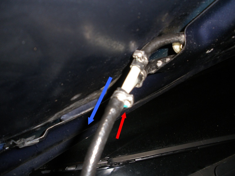

1 - Enlever les verrins du capot :
Mettre une calle pour maintenir le capot ouvert ou l'attacher au plafond avec une bonne ficelle (il est lourd le bougre)
Avec un petit tournevis plat, écarter la partie métalique haute (flèche rouge) et pousser la tête du verin vers l'intérieur du compartiment moteur (flèche bleue)

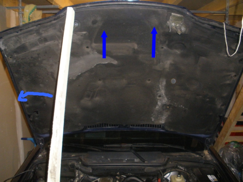

2 - Enlever la partie droite de la protection intérieure du capot :
Avec un petit tournevis cruciforme dévisser les vis de maintient et enlever la partie plastique restante à l'aide d'un petit tournevis plat

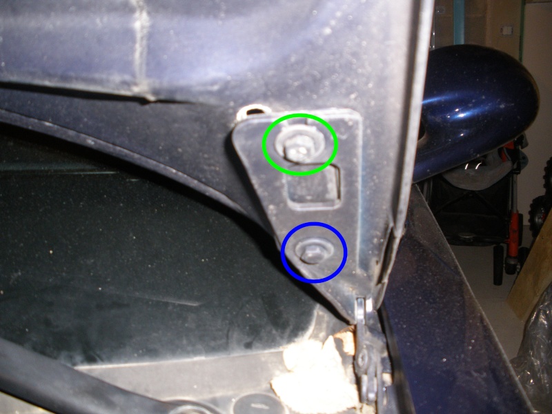

5 - Enlever le capot :
Avec une douille de 13 :
Commencer par retirer la tresse de masse qui relie le capot à la carosserie de chaque côté (en rouge)
Enlever complètement la vis du bas (en bleu)
Dévisser de quelques tours les écrous de chaque côté (en vert) sans les enlever, ça évite que tout tombe ;) .
Retirer la cale et la mettre au dessus du ventilateur pour éviter que le capot se referme, puis incliner le capot et le retirer en douceur (là ça aide d'avoir des grands bras quand on est tout seul à le faire) et le poser sur un support propre.
Ca y est vous avez enlever vote capot !!! :O Vous êtes un winner :roule:

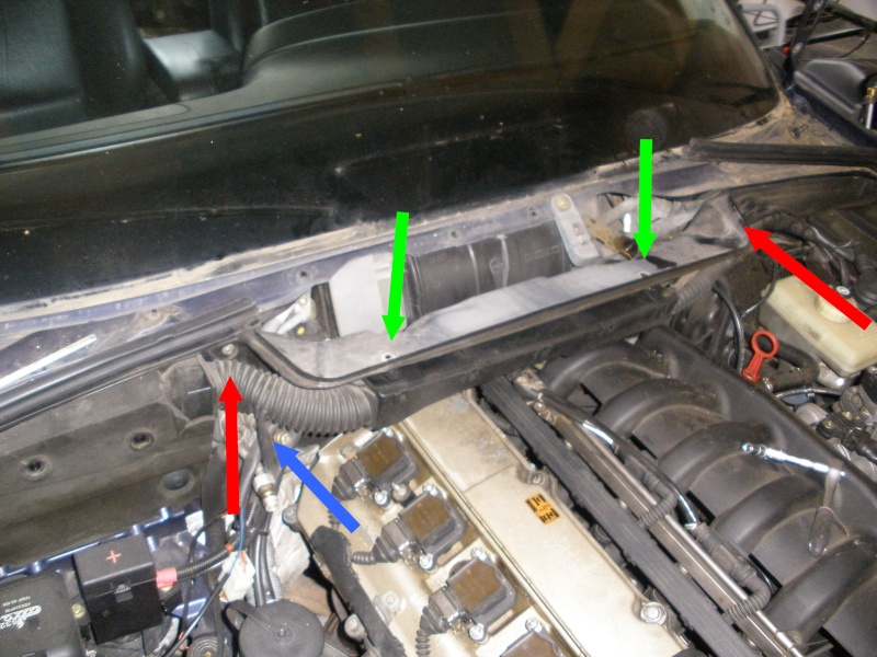

Pour la suite de ce qui concerne mon problème :
J'ai enlever la protection de bas de parebrise : tournevis plat (vert) + douille de 13 pour les essuies glace.
Et la c'est la m**de car ils sont montés sur une base conique et "cranté" :WD-40 et des trucs genre ficelle pour tirer sans tout casser
