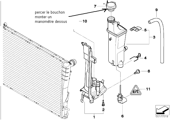

Dans un premier temps, il faudrait aussi regarder si tu n'as pas une micro-fissure sur le boîtier de thermostat. Est-il en alu ou en plastique ? Ensuite, démonter le thermostat et changer le joint en nettoyant bien les surfaces.
Si ton problème n'est toujours pas résolu, il faudra mieux localiser la fuite et voir si ça ne vient pas d'une durit ou du radiateur. Je ne crois pas au JDC ni à la culasse.

+1, je verifirais aussi ton radiateur moteur il ce peut que tu as une fuite sur le devant est non pas dans le compartiment moteur, chose que j'ai deja vut sur une M.

Ola une purge ne fait pas 5 litre en tous cas.

ces pannes vicieuses vous rendent :C pour ce qui est du boitier de thermostat,je pense qu'il est hors de cause puisque les traces du ldr sont visibles des que y'a fuite ,j'ai eu le meme probleme,et c'etait clair :jap:

Hello et ta pompe à eau : quel est son état ???

Refroidisseur EGR changé aujourdhui, a suivre si ameliorationage ou ampirationation du fenoménage e consompssion de likide de refrouadissemant

j ai eu le meme probleme sur un 328 I E36 1995, j'ai changé mon radiateur de refroidissement( car leger suintements), et au remontage, j'ai eu une belle fuite derriere la pompe a eau, le liquide de refroidissement coulait par petite quantité sur le roulement de pompe qui à fini par exploser.
J'ai eu de la chance car ça n'à rien fait d autre.
a verifier peut etre?

Ne stress pas, c'est normal en ce moment la fumée blanche. J'ai refait un joint de culasse sur mon 320i en psychotant. Si tu na plus de conso d'eau, c'est bon.

Ben ca va descendre c sur, au moin la première semaine, le temps que les joints soit bien étanche.

http://www.realoem.com/bmw/showparts.do?model=AL71&mospid=47634&btnr=17_0143&hg=17&fg=05
